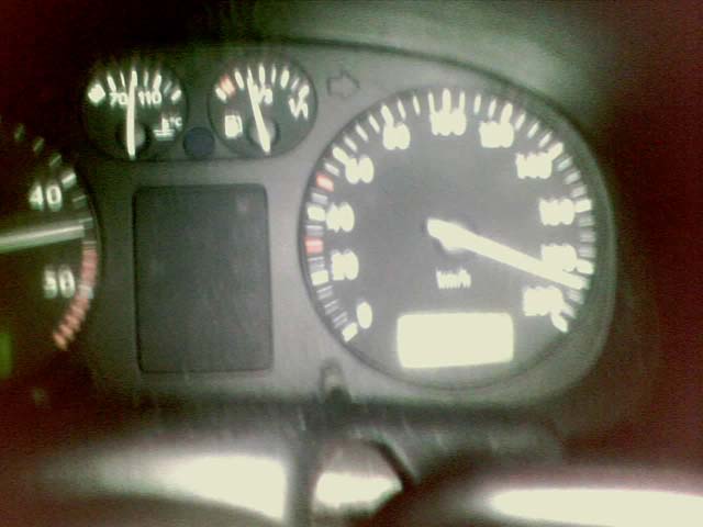

Ich habe nicht die "eckigen" Zahlen sondern die "runden"
Siehe hier:
Ah du hast ne neue ZE... puh wie das da aussieht kann ich dir leider nicht sagen, damit kenn ich mich absolut nicht aus. Hab bislang nur welche mit alter ZE oder halt vom 6n2 geöffnet!
