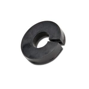

ja das sollte klappen, aber wirst vielleicht begrenzer brauchen.
weiß leider nicht genau wie der radkasten vom 6n im gegensatz zum 6n2 dimensioniert ist.
sind aber nicht teuer. bei FK bekommst du 10 stück für 10€ pro achse
solltest maximal 2 pro feder brauchen. oftmals federt das fahrwerk bei leichtem gewicht eh nich bis anschlag ein - es ist eher für den tüv damit er beim verschränken nicht meckert, dass es schleift. man fährt ja auch mal mit mehr belastung auf der achse ![]()
Ok. Hm Radkasten ist finde ich ziemlich knapp bei der Tiefe. Wie funktioniert das mit den Begrenzern? Werden die nur so reingesteckt? Ich glaub ich werds vorne dann mit 10ern probiern. Lieber mal weniger.
jap. hier siehst die öffnung, und die schiebste auf die kolbenstange.
da reichts einmal kurz mit dem wagerheber aufzubocken und reinzustecken.
sache von 15 minuten ![]()
Okay danke. Und woher weiß ich ob ich welche brauch? Weil wenn er mal einfedert kann es schon zu spät sein, das dann was am ar*** is oder? Kriegt man die auch wieder so leicht raus?
