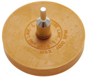

Caramba Aufkleberentferner oder einen Folienradierer:
  • https://i.ebayimg.com/images/g/~XwAAMXQVT9TD1Em/s-l300.jpg (*)
    Hab ich beides schon verwendet und kann ich mit gutem gewissen weiterempfehlen. Der Folienradierer von BGS kostet nur ein Bruchteil im vergleich zu einem Radierer von 3M funtkioniert aber bestens. Habe damit die Klebereste von den Zierleisten entfernt.
