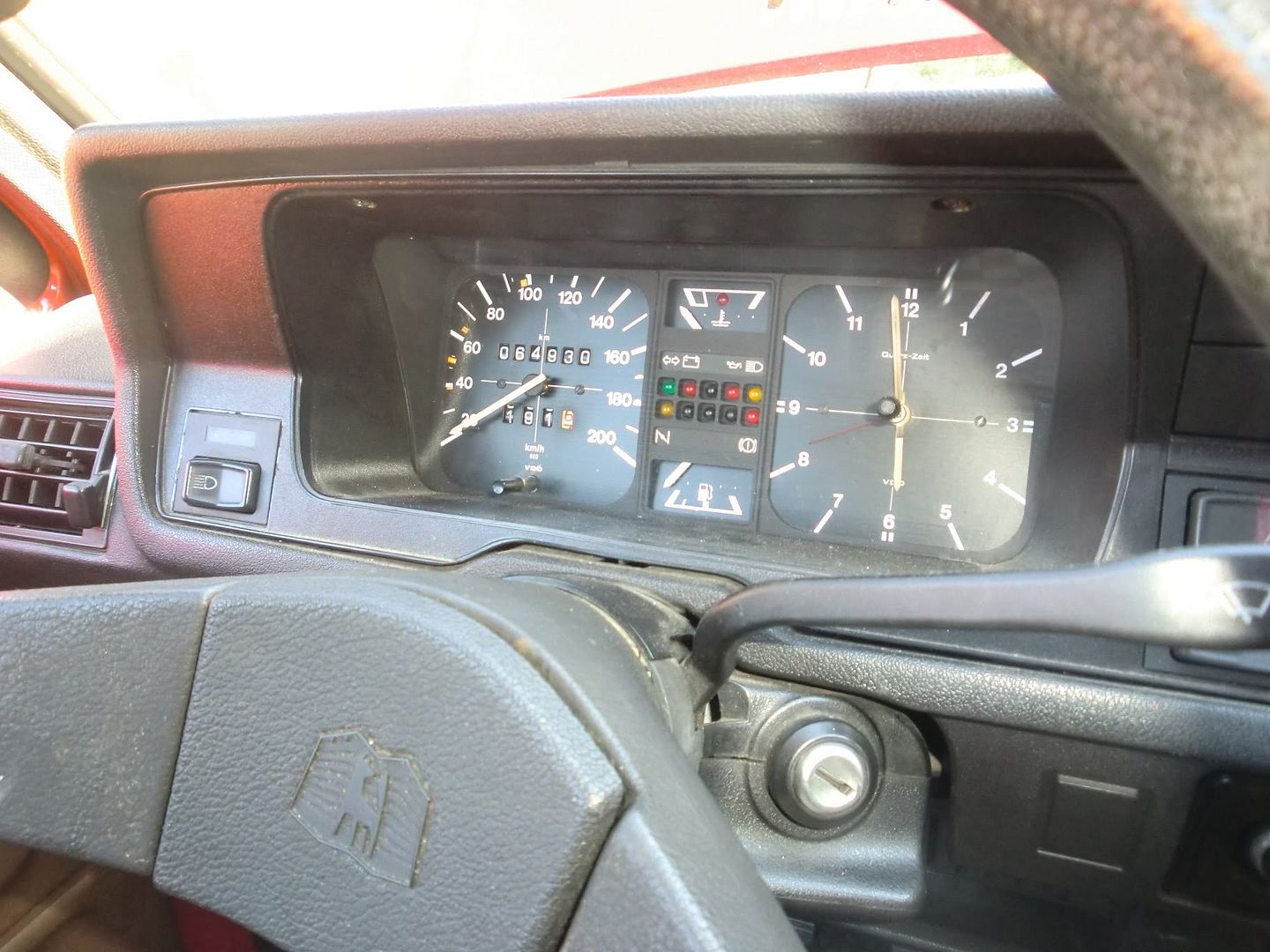

ja er ist eben wirklich in 100prozentigen originalzustand. auf meinen ersten blick fehlt vorne das bunny emblem im grill. der frontspoiler ..glaub ich.
muss mir morgen mal ein genaueres bild machen. bzw fotos hehe die werden dann selbstverständlich expressgepostet!

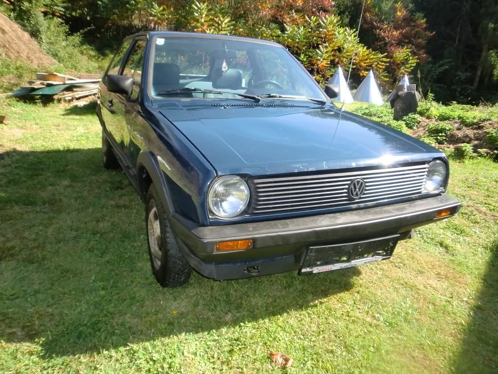

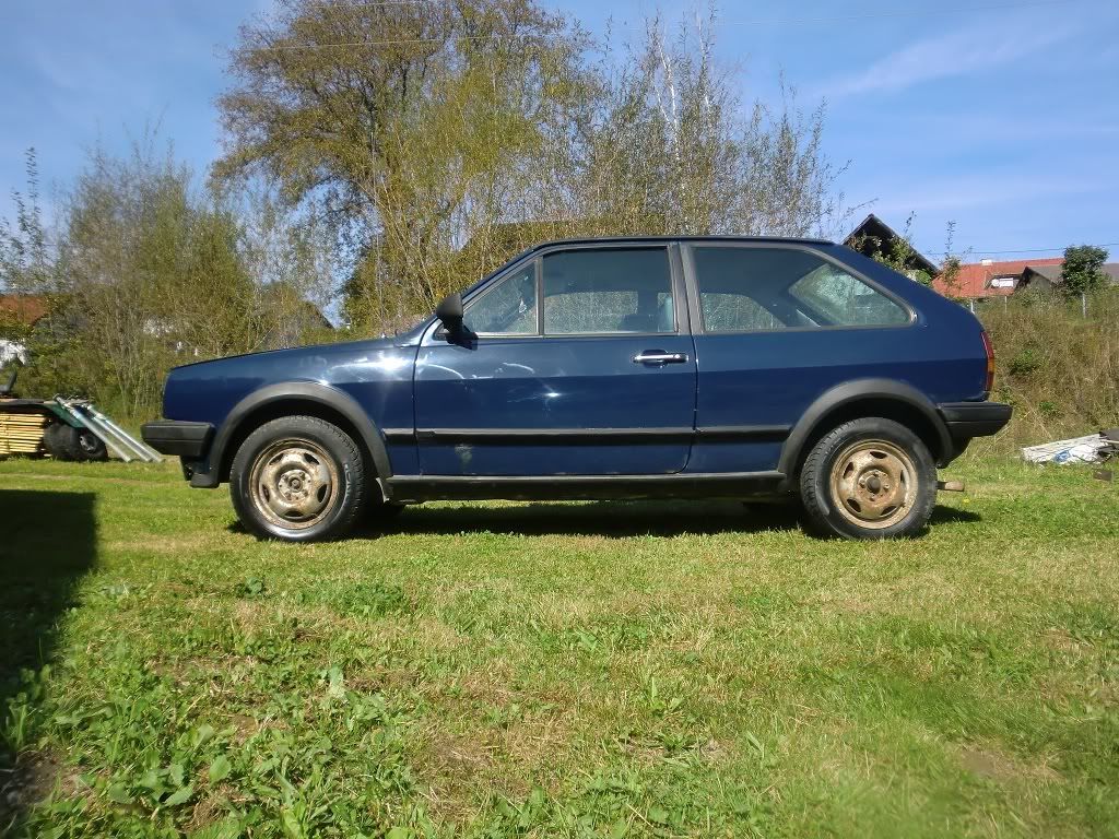

Hier ein paar fotos von direkt vom kauf, bevor ich den ersten meter damit gefahren bin. das hintere emlbem hab ich gleich entfernt weils nurmehr auf einen halter schief runterhing und vlt bei der heimfahrt verloren gehen würde.

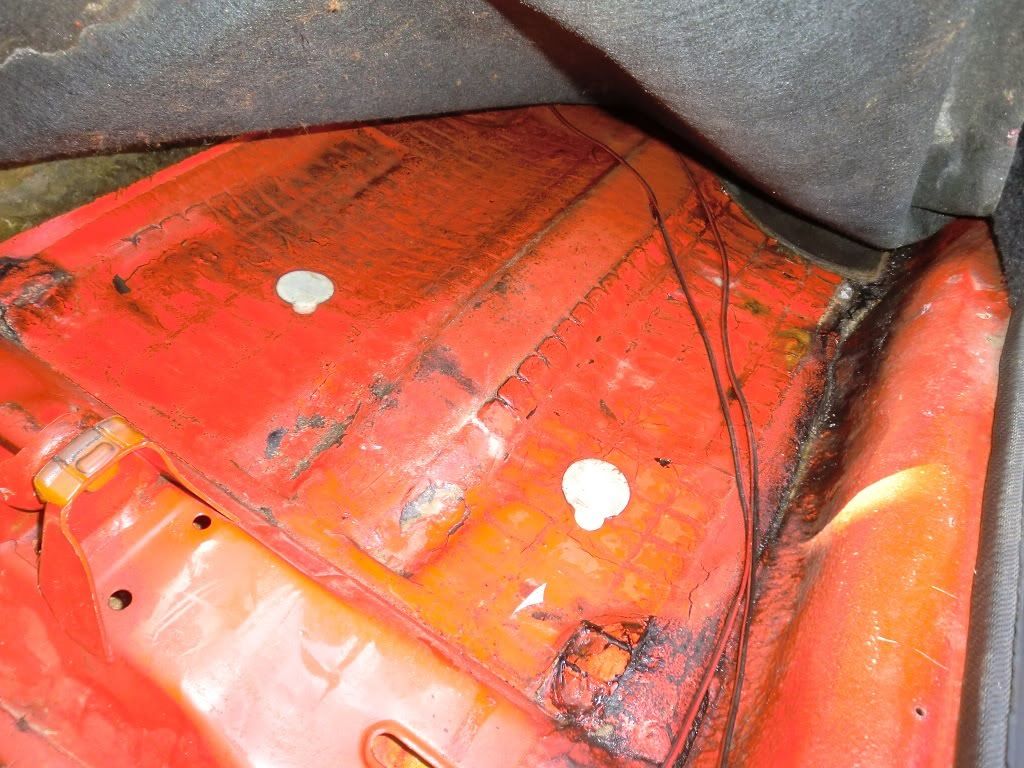

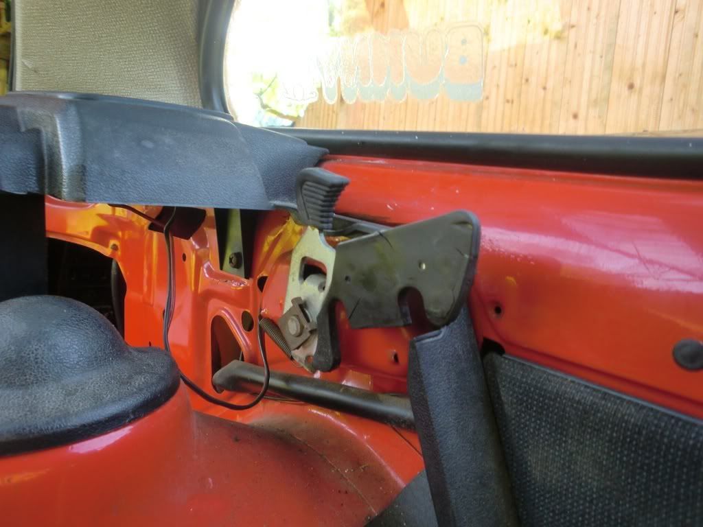

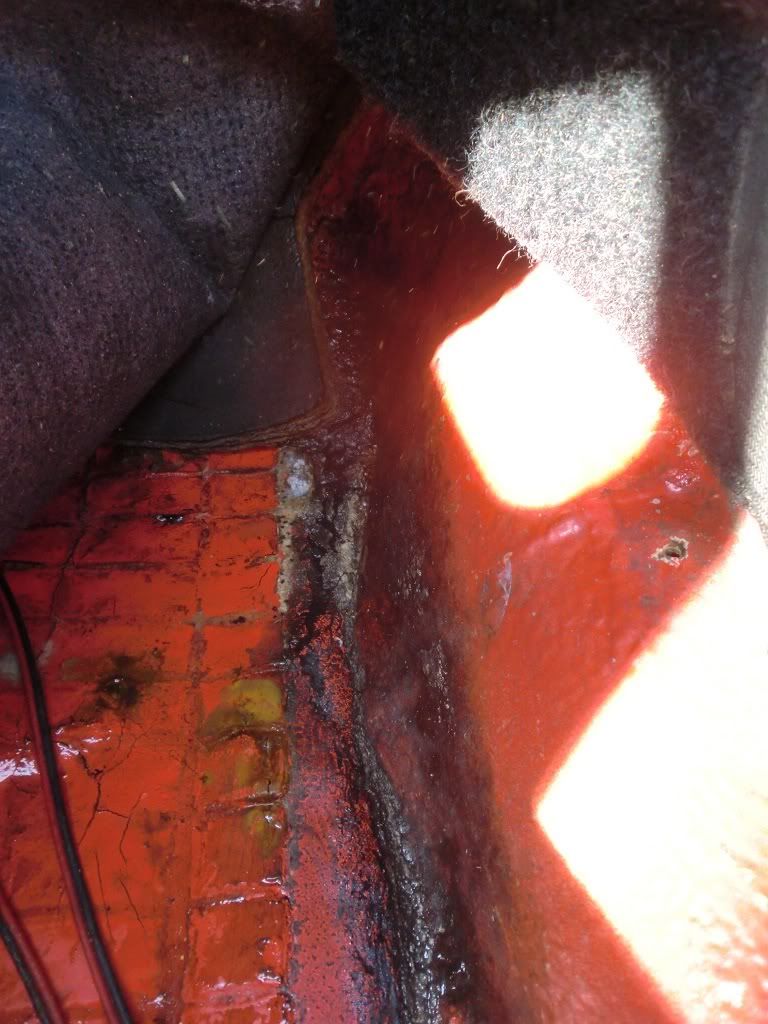

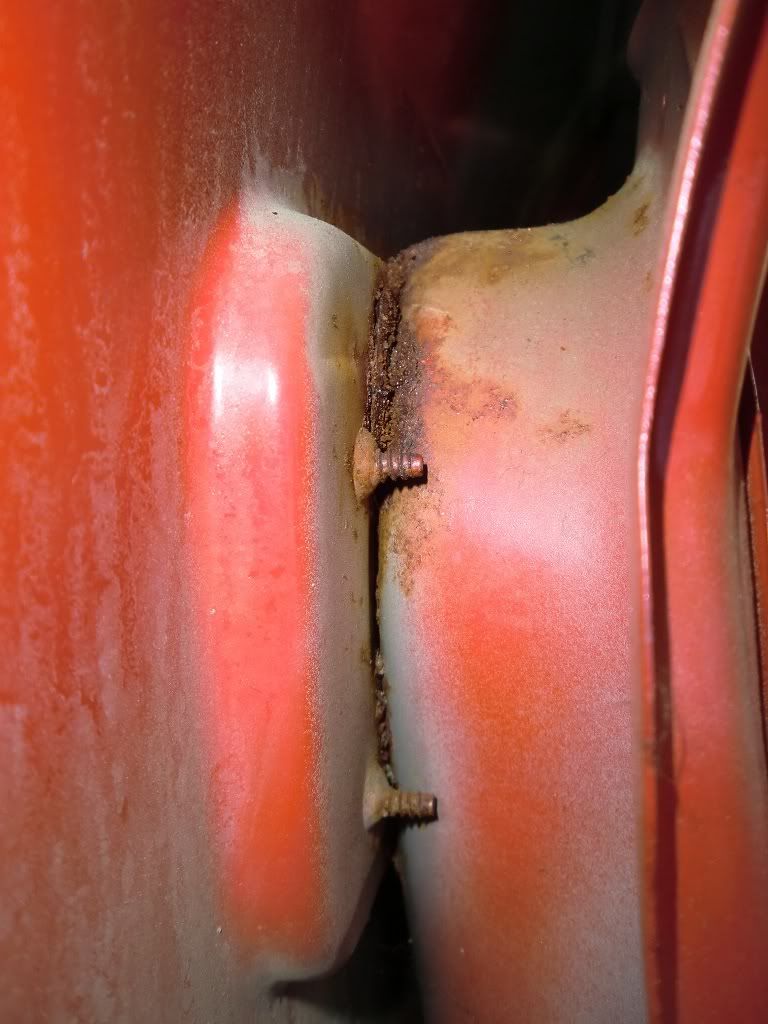

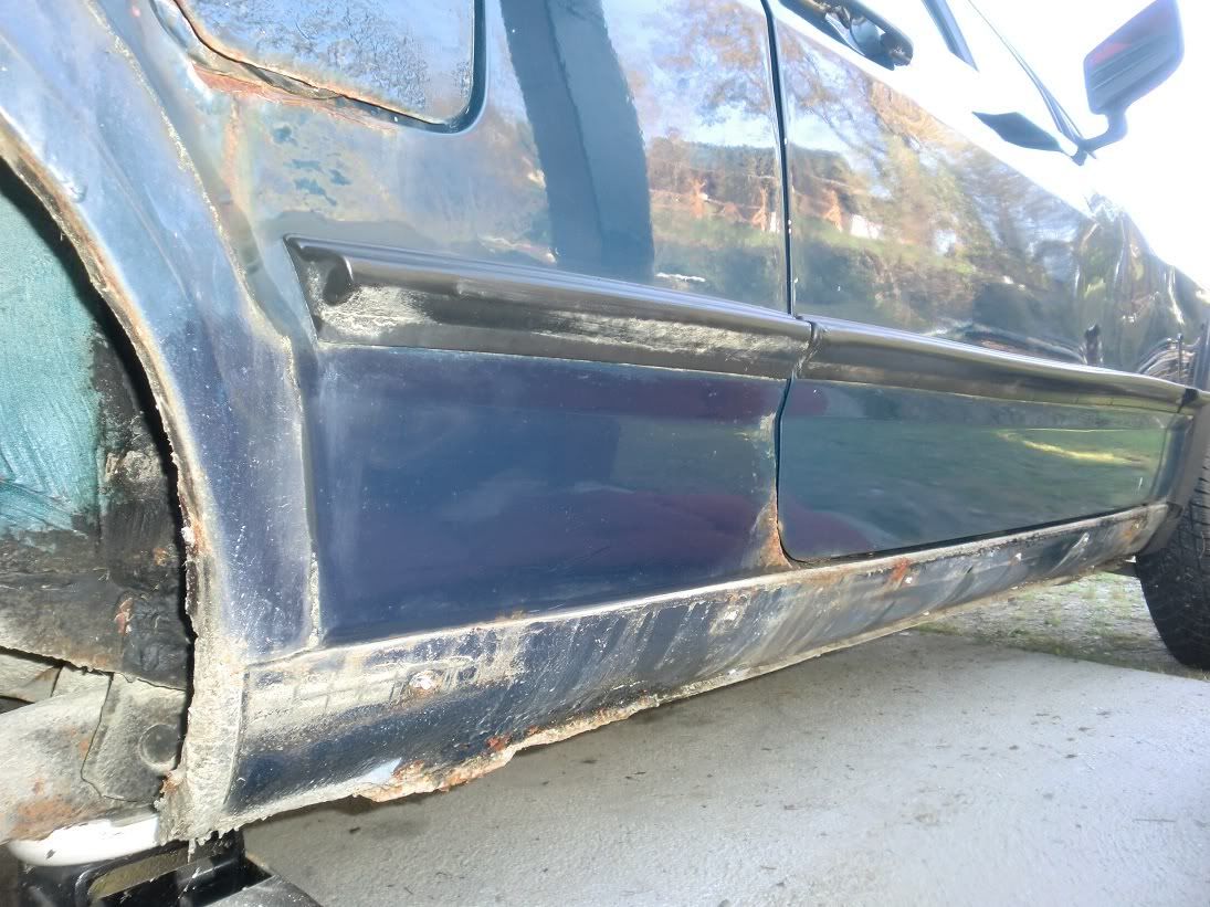

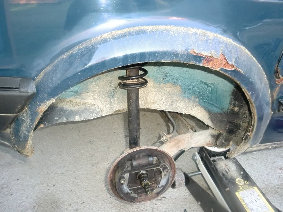

bin leider nicht durchgekommen weil die holme an gewissen stellen durchgerostet sind (die kunststoffschweller haben leider doch mehr verborgen als mit recht war), die links hintere bremse ist zu schwach, beim fussbremsen wie auch bei der handbremse. und an den hinten radläufen zum abschlussblech hin sind zu große löcher bzw dürfen gar keine sein.
also heim gedüst und hab gleich angefangen den verbau runterzuschrauben. zuerst hab ich die hintere stoßstange weggeschraubt, und dann hab ich angefangen die nieten der kotflügelverbreiterungen aufzubohren. die sind jetz alle weg bis auf die vorne links und die schweller sind auch noch oben, das hol ich morgen alles runter, war schon zu dunkel jetz.

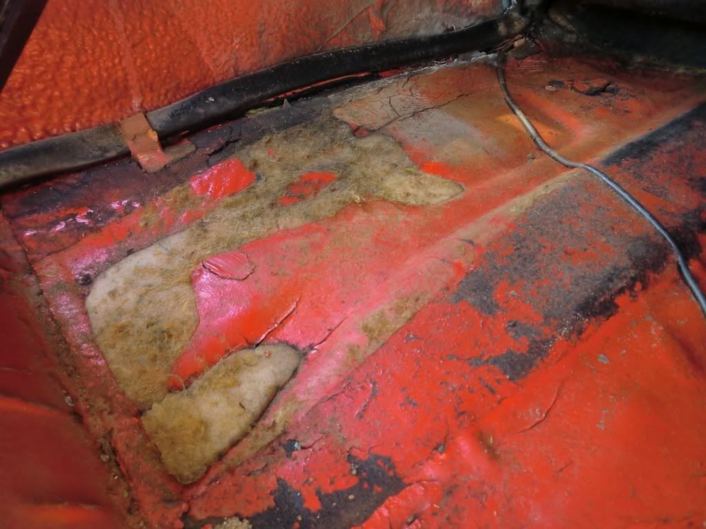

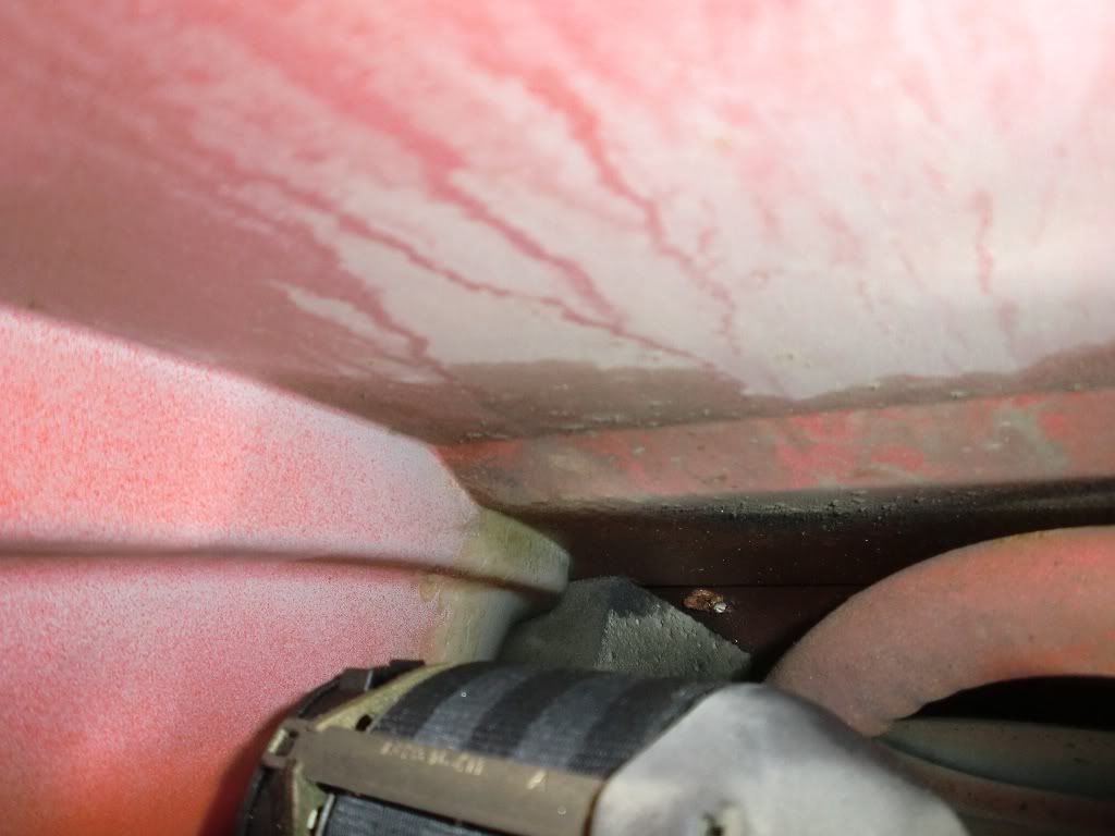

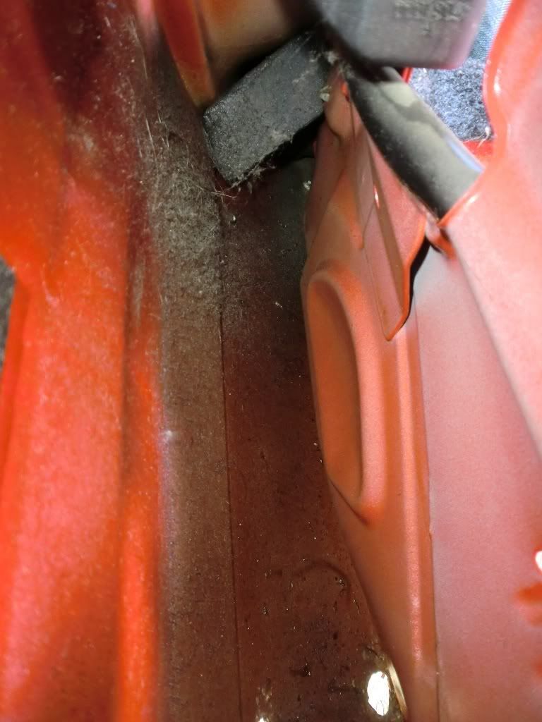

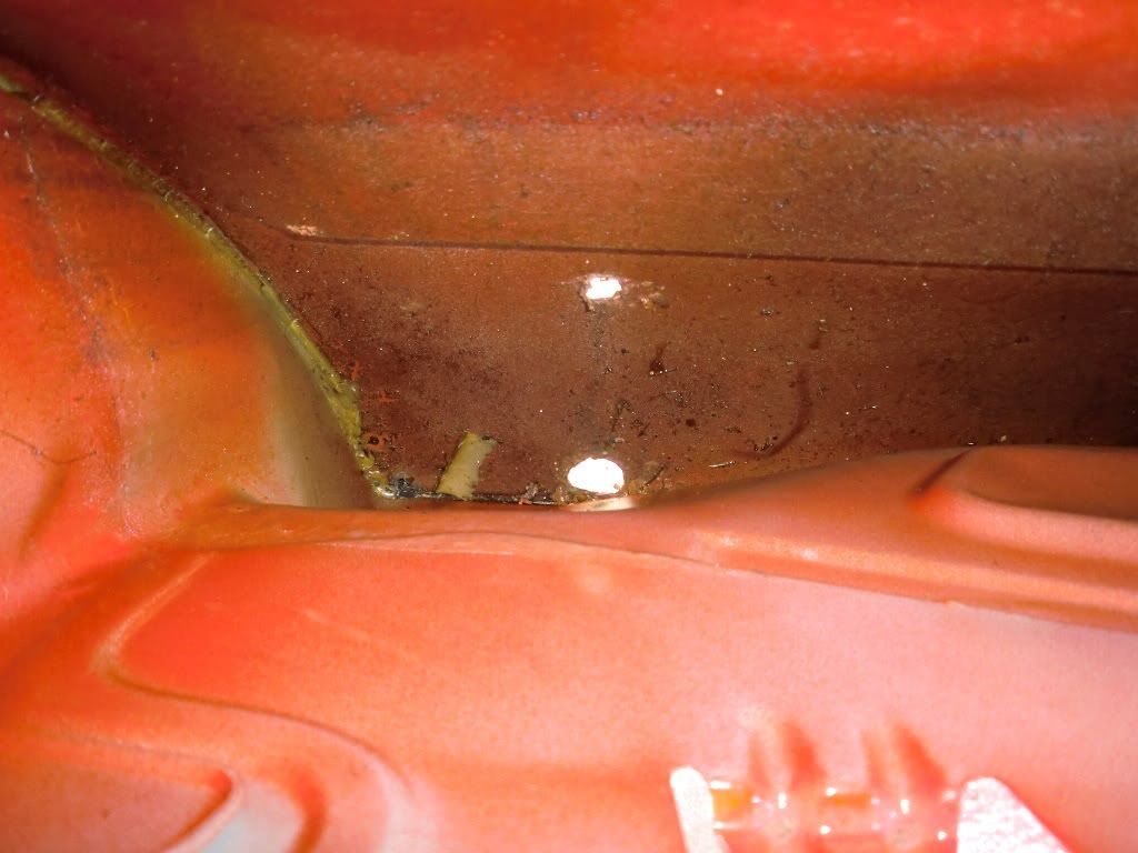

so hab heute vormittag fleißig weitergewerkelt. Die beiden Schweller und alle kotflügelleisten sind jetz auch ab und die fronstoßstange und der frontspoiler auch.
hier die nackte eiskalte wahrheit: ![]()
Ich würde neue Schweller nehmen und die komplett tauschen, denn dann kommst du auch an die Fals unten, da wird sicherlich auch noch Rost sein.
Außerdem kann man dann den Innenschweller auch gleich noch kontrollieren und ggf. dran arbeiten.
Heckblech, würde ich erstmal schauen, wie wild es ist. Auf den Bildern sieht es mehr nach den Endspitzen aus.
Die kleinen Bleche, unter dem Rückleuchten gibt es noch, ansonsten ein guter Karosseriebauer kann da auch gute Bleche anfertigen.
Nieten, in schwarz, gibt es sicherlich auch im Zubehör, günstiger.

wie findet ihr eigentlich den zustand von meinen polo ?
Zitat:
weist du wo ich die endspitzen hinten links und rechts als blech bekomme ?
Zitat:
Ist nicht ohne, aber gerade noch erhaltenswert..
Der Zustand ist halt normal, für einen alten 2er.
Habe schon bessere, aber auch deutlich schlimmere gesehen. ![]()
Wichtig, ist das du ihn erhaltenswert findest.
Ich würde den aber auch versuchen, ihn zu erhalten. Der Zustand würde mich nicht abschrecken. ![]()
MfG

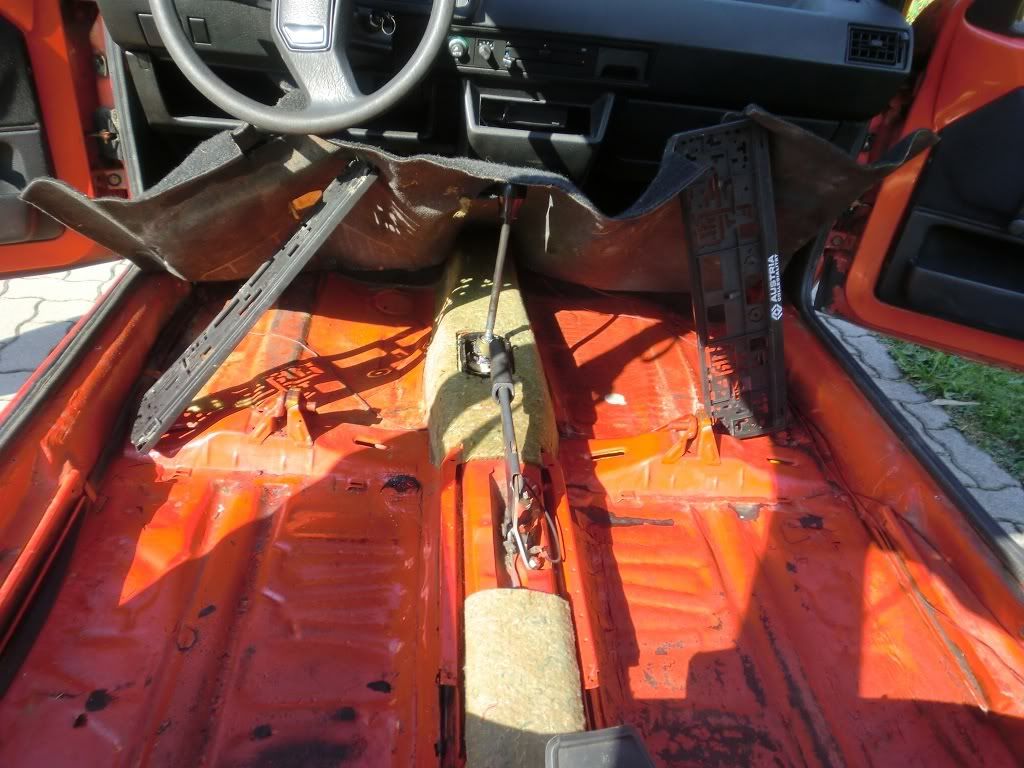

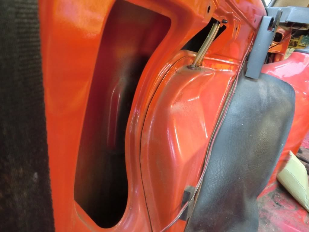

war heute wieder fleißig ... heute flogen die sitze und der teppich raus.
"2stufig rastbare Rücksitzlehne"
kann mir bitte jemand sagen wo ich reparaturbleche für die endspitzen links und rechts hinten beim polo 2 coupe bekomme oder die teilenr. verraten.
danke
Die 2 Stufige Einstellung Rücksitzbank ist doch normal.

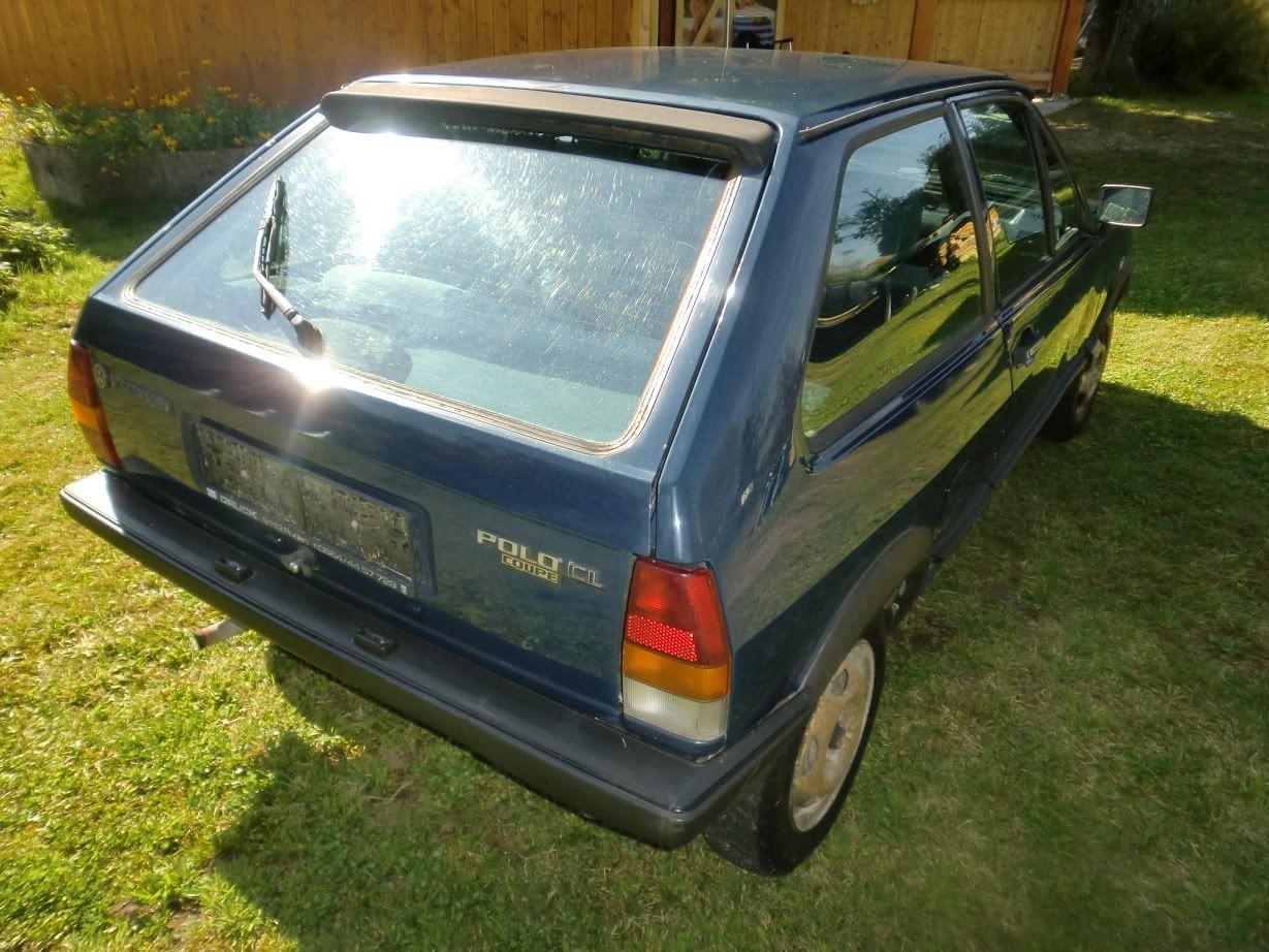

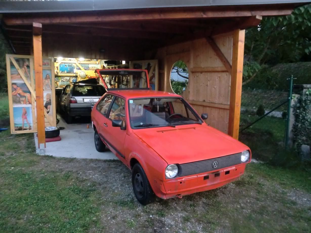

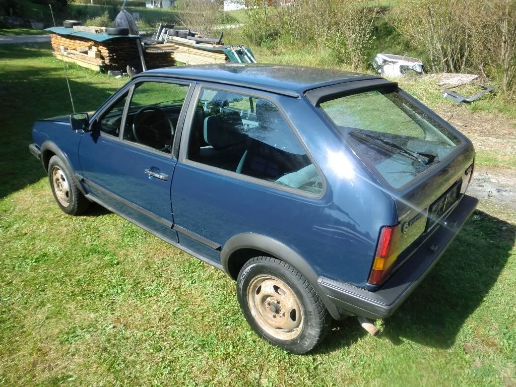

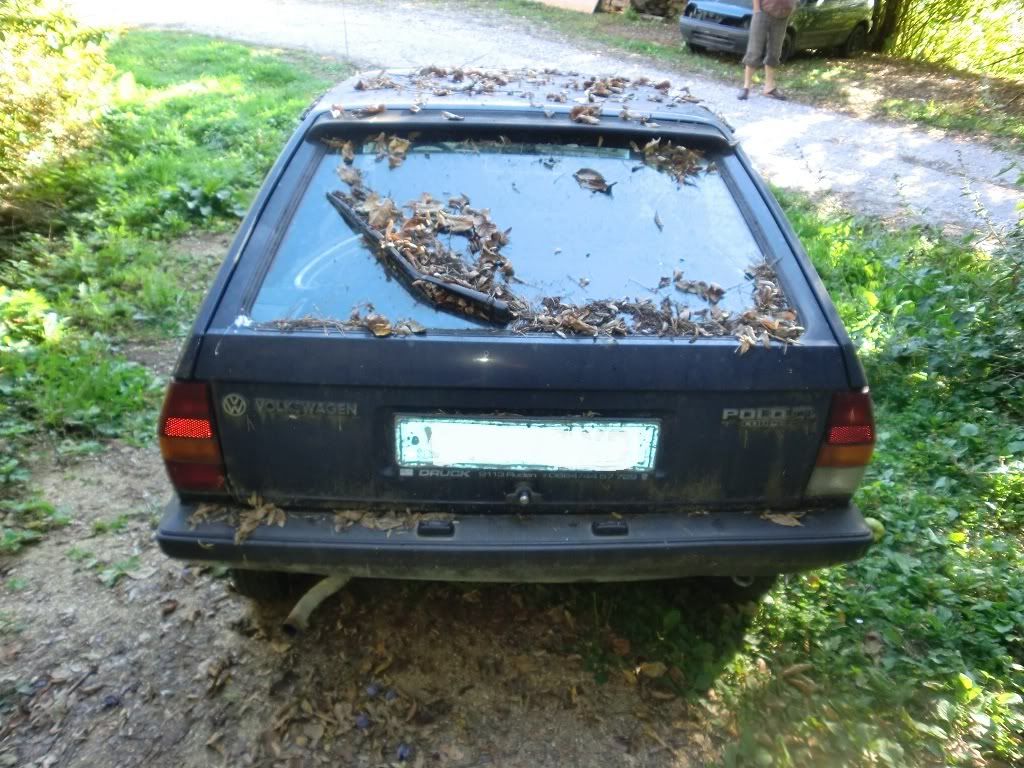

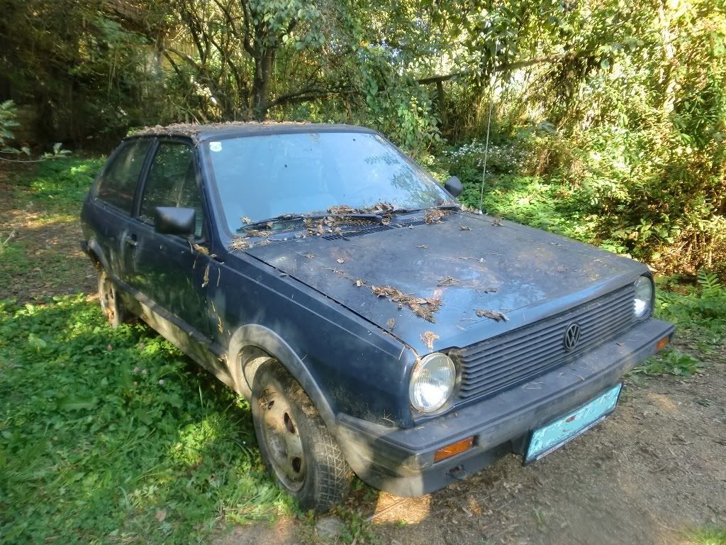

hier mal meine neueste erwerbung !
TATA!

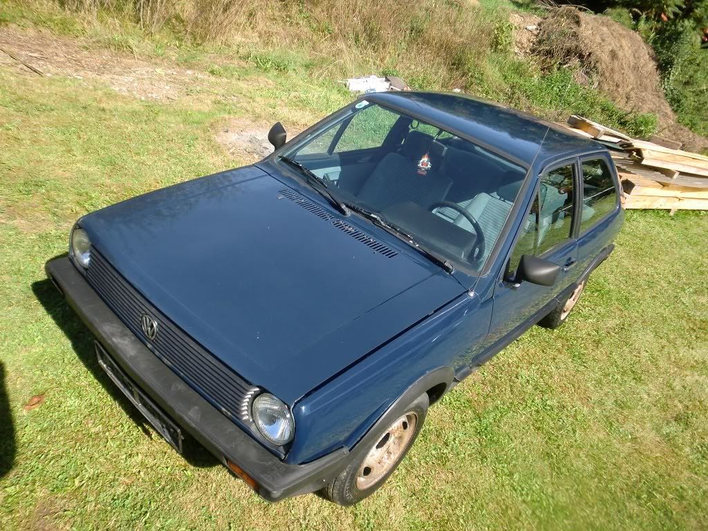

So sa er aus bevor ich mti ihm nach Haus losgefahrn bin vor 2 Tagen
. Mehr Laubhaufen als Polo.
Jetzt sammelst du aber Polo 86c´s. ![]()
Einfach Teilespender oder hast du auch was mit vor?
Sieht ja optisch noch recht gut aus.
Der sieht ja nicht ganz schlecht aus...
Wenn du den schlachtest, meld dich mal bei mir..Könnte noch das ein oder andere Kleinteil gebrauchen..
eigentlich hab ich ihn als teilespender gekauft aber nachdem ich ihn geputzt habe hat er mir irgendwie leit getan. da sah das blau dann garnicht mehr so opamäßig aus und der motor zieht noch richtig gut, deshalb wird das mein alltags/winter 86c. aber ich werd jetz bei ihm alles karosseriemäßige machen, denn ganzen rost weg, neue schweller einschweißen. die endspitzen sind bei dem dank reichlich unterbodenschutz sogar noch sehr gut.
an dem trau ich mich sogar selber mich in pinstrippen zu versuchen.

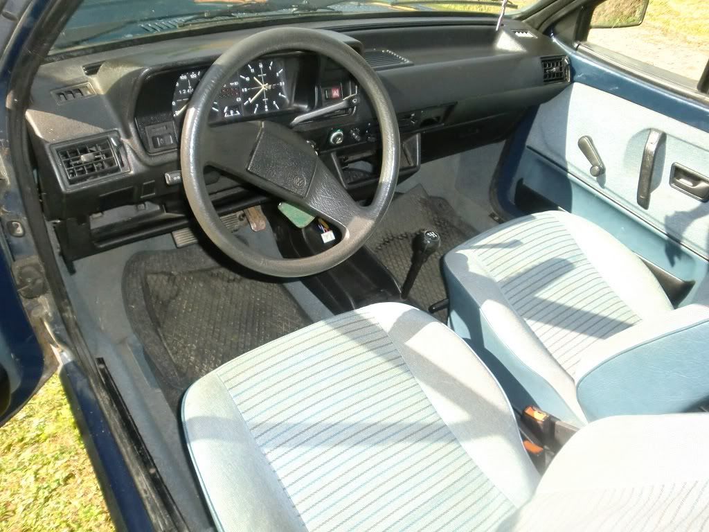

Zum bleuen Polo, ist ein normaler CL, bis inkl. Modelljahr 86 war diese Innenausstattung mit Streifen verbaut, gabe es aber auch in anderen Farben. Ab Modelljahr 87 wurde dann das Punkt Strich Muster verwendet.

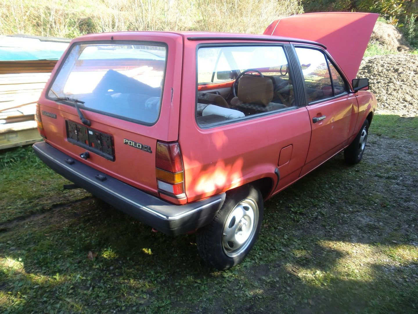

hallo

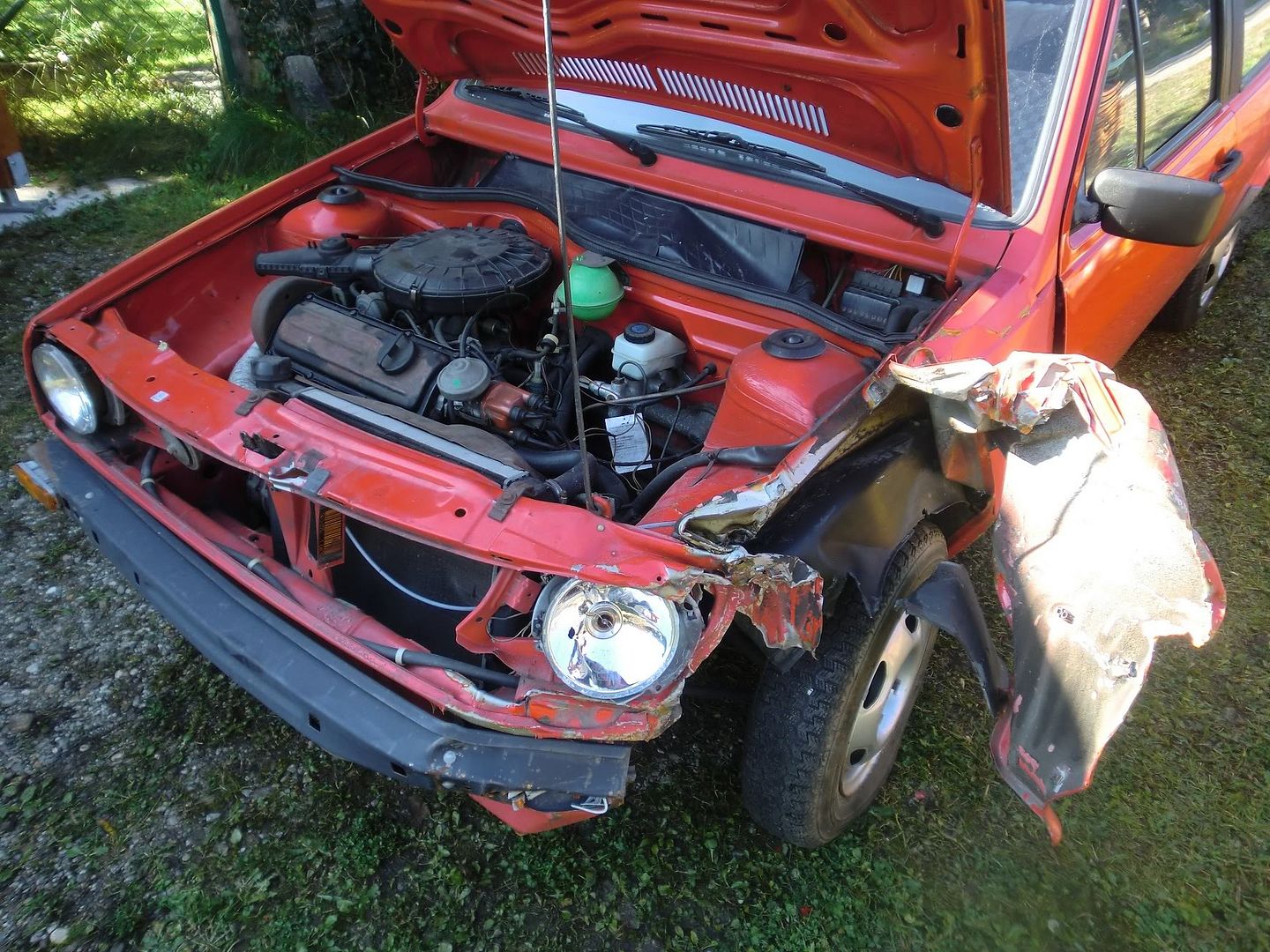

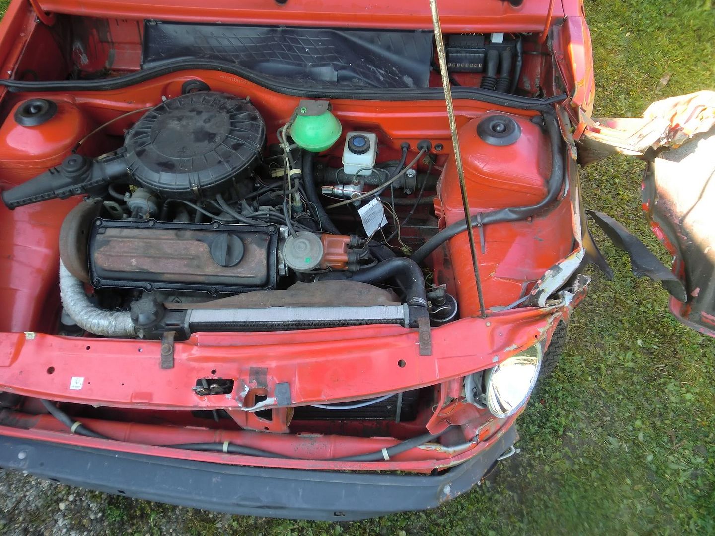

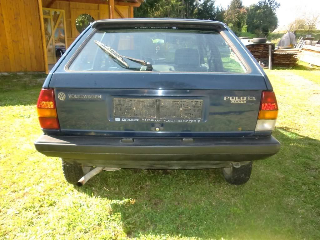

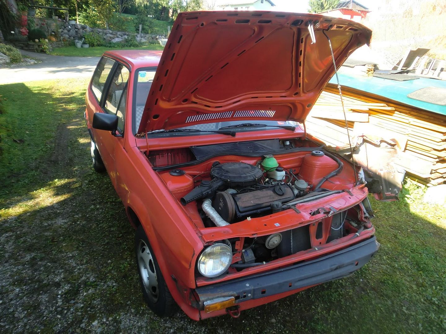

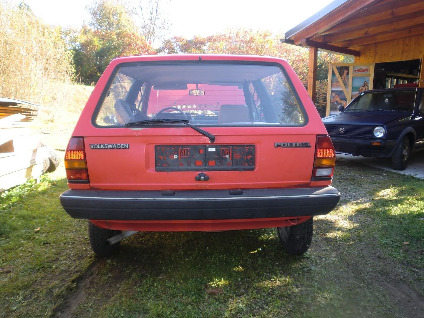

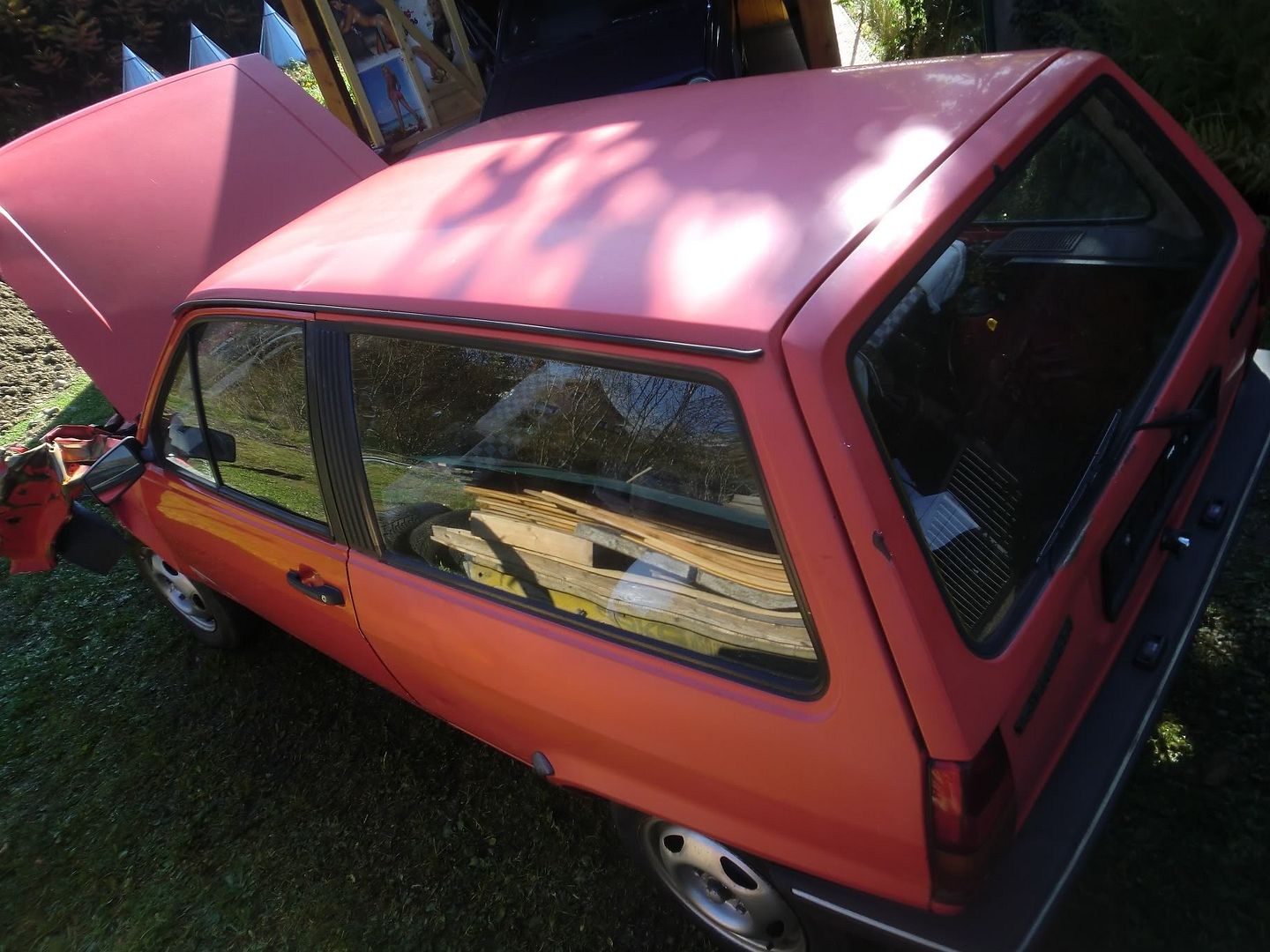

hab heut endlich meinen steilheck bekommen. jetz sind alle drei polos endlich da.
hier ein paar fotos vom steilheck.

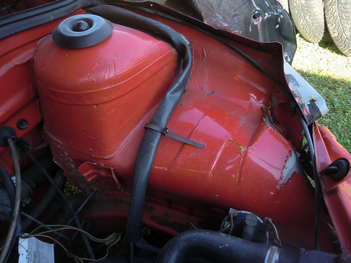

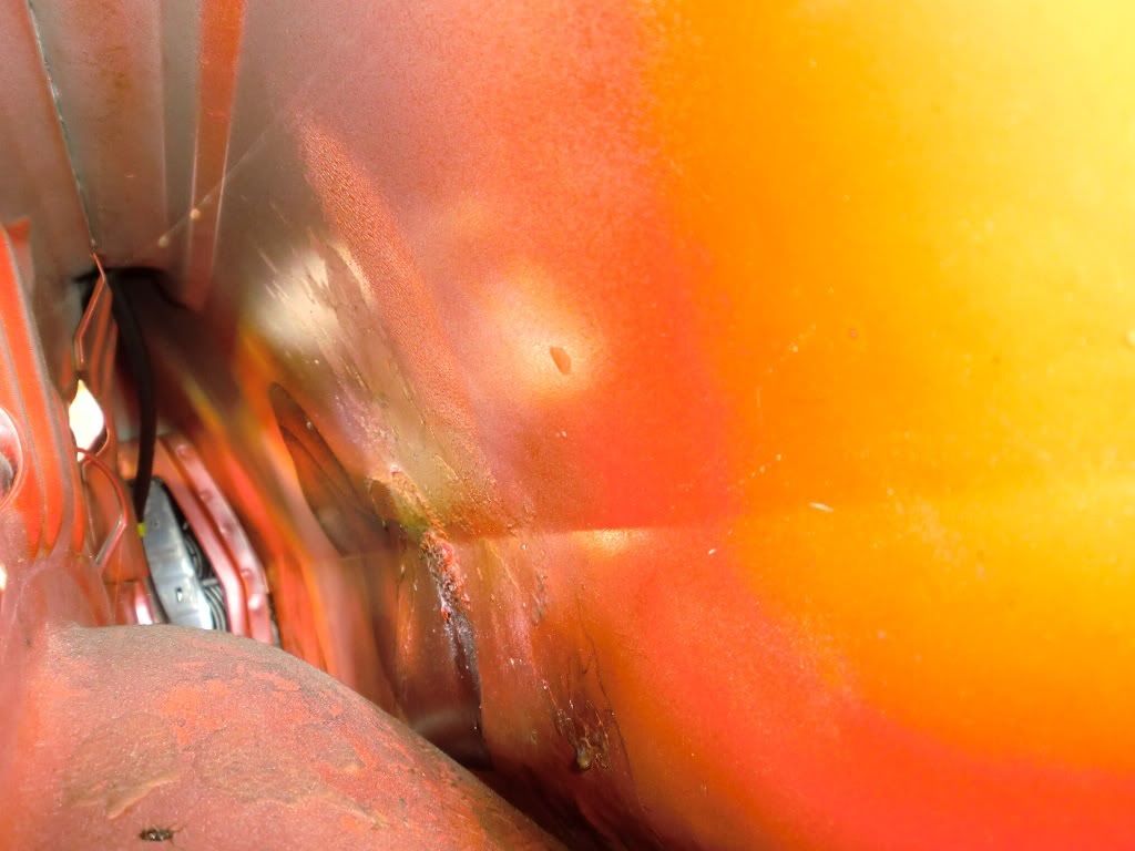

Schade, dass der so einen derben Treffer hat..Sonst scheint der nämlich gut beieinander zu sein..
ja hat erst originale 60.000km auf der uhr. aber der treffer ist so stark das zahlt sich glaub ich nicht mehr aus. kommenden juni wär er schon ein oldi gewesen. hab ihn für zwei kisten bier bekommen. hat wirklich null rost, außer heckklappe aber die holme und endspitzen sind wie neu.
die stoßdämpfer kamen letzten juni auch neu. einen neuen großen bremskraftverstärker bekamm ich auch noch dazu. also es hat sich ausgezahlt. und die orig. bedienungsanleitung ist auch drin udn auch diese brouchüre vom polo. allein die kostet auf ebay wohl um die 30€. und das originale serviceheft ist auch dabei. von 1994 bis jetz ist er grad noch 20.000km gefahren.
hatte vorher eine ältere dame in wien und dann ab juni 2011 ein führerscheineuling mit 18 und nach einen monat schon den crash :(. er hat sogar noch tüv bis juni 2012. hat auch nur die ältere dame und den crasher als vorbesitzer alsp die kilometer stimmen sicher.
Wirklich schade drum..

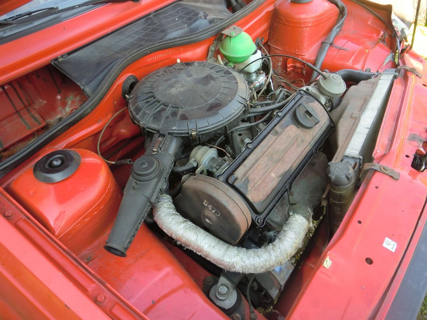

Was ist denn da für ein Motor drin? 1.1 50ps?
ein GL Motor 1.0 40ps. läuft auch noch und soll garnicht schlecht gegangen sein.
für 30 euro war der kauf auf alle fälle ok. kann jede menge teile davon gebrauchen und er würd sich wunderbar als hängerumbau eignen.

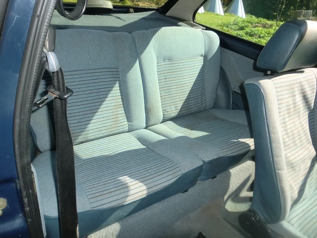

die innen ausstattung kommt in meinen blauen rein. da fetzt sie so richtig schön. und dann kommt das große beifahrersitzspiel haha.
beifahrer vom 60.000km als fahrersitz in den sonntagsauto-bunny.
beifahrer vom blauen als fahrersitz im blauen.
ich hoffe das alle sitze sie gleichen pölster haben dann würd das echt hinhaun. in beiden dann wieder harte fahrersitze
der steilheckmotor hat nicht mal eine waschanlage vorne. kann das wirklich sein? war die GL version so dermaßen spartanisch ?
ausgleichsbehälter hat er glaub ich auch im kühler.
Alle Polos hatten vorne eine Wischwaschanlage, also auch den Bahälter.
Denke der wurde ausgabaut, um zu sehen, ib der Längsträger einen Knick hat, oder einer konnte den gebrauchen, da es noch die kleine Version war. ![]()
Mit dem Ausgleichsbehälter hast du recht, der ist im Kühler intigriert.
Schade, der ist wirklich hin, bzw. nur mit viel Einstaz wieder zu richten, was sich finanziell nicht lohnt.
Edit: Mir ist gerade aufgefallen, das der Lichtschalter keinen Drehregler hat, für die Helligkeit der Instrumentenbeleuchtung, habe ich noch nicht gesehen.
