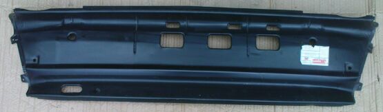

Vom Frontblech muss nur das Unterteil getauscht werden..Kann man das, wie beim 2f auch, einfach schraubbar machen?
Dann könnte ich das selber wechseln..
Frontblech Unterteil, meinst die Maske unter den Scheinwerfern ?
Die wirst du wohl schweißen müssen,
den Schlossträger, den könntest du Schraubbar machen.
MfG
Warum willst du soviel tauschen?
Ja, das ist das Frontblech, wüsste jetzt nicht, das mal einer schraubbar gemacht hat.
Darüber den Schlossträger den kann man umbauen.
MfG
