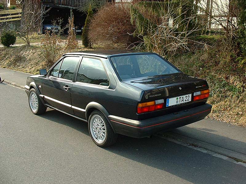

habe nun die Steffan Felgen in 7 und 9x14, soweit alles gut nichts schleift oder so aber mein tüver sagt der reifen ist hinten wo der kotflügel runter geht, zu wenig abgedeckt, nun soll ich mir da schmutzfänger anbauen oder einfach etwas das der reifen mehr abgedeckt ist, habt ihr da vielleicht eine idee wie ich das am besten/einfachsten lösen kann.
Habe auch nochmal ein bild angehangen, der tüver sagt, 5 bis max 10 cm nach unten reicht für ihn aus.
MFG derby87
7 und 9? Wieso? Du hast Frontantrieb, da is das doch Unsinn. Aber egal
Da hilft nur selber basteln. Vielleicht findest du ja auch schmutzFänger für den derby. Weiß ja nicht, ob es die gab
Ich würde mir ne alte Stoßstange nehmen und mir das passend schneiden oder von nem andren SchmutzFänger was passendes bauen. Vom t5 zum beispiel. Die sind stabil.

7 und 9x14 weil 8x14 vorne nicht richtig passt oder weiter zu bearbeiten. Der Sachverständige ist schon sehr Human bei solchen sachen, spreche bei ihm aus erfahrung.

die frage ist, was will er abgedeckt haben ,also wie viel
war das nicht so nach dem neuen gesetz, von der Radnabe 150mm nach oben und dann nach aussen zur kotflügelkante, muss der ganze reifen abgedeckt sein?
(früher musste ja nur die lauffläche abgedeckt sein)
so hat das mein tüv prufer geprüft am golf 2
bitte berichtigen wenns so nicht stimmt
das hat er auch zu mir gesagt, radmitte dann 15cm nach oben, für ihn reicht wenn da die lauffläche abgedeckt ist, daher sag ich ja in der hinsicht ist er recht human
edit: bzw, es kann denk ich mal etwas überstehen aber nicht so extrem wie jetzt ![]()
Nehm doch einfach eine 2F Derby Stoßstange für hinten, dann hast du etwas mehr Abdeckung. Paßt dann sowieso besser zur Front.
Zur Not machst du auch noch originale Verbreiterungen dran.

Also auf deutsch und in kurz, ohne abdeckung auf keinen fall eine eintragung? oder wenn ich nun zu nem anderen prüfer fahre kann ich doch glück haben?
würde sonnst morgen mal zum chef von tüv in lübeck fahren, da der auch recht ok ist.
Ja sieht auf den Bildern schon recht eng aus, vllt. hast Du ja Glück mit einem anderen Prüfer.
Ist natürlich die Frage, in wie weit seine Aussage Gewicht hat, bringt ja nichst, wenn Du ständig zu nem anderen Prüfer fährst, Geld bezahlst und aber keine Eintragung bekommst. Von daher macht es vllt. wirklich sinn einfach mal dort nachzufragen.
Alternativ, kannst Du dir ja mal die Abdeckungen vom SLK ansehen.
geh mal zum vw händler und frag nach den ansätzen vom zb. golf r der hat auch kleine plastik leisten an den radkästen..
Streng genommen darf dir dass so heutzutage keiner mehr eintragen.
Inzwichen muss nicht nur das Profil, sondern das ganze Rad abgedeckt sein.
Mit bisschen suchen findet man aber immer wen der einem sowas noch einträgt...
Idr. wird sowas ja gelöst indem Verbreiterungen zum Aufkleben/clipsen angebracht werden die nach dem Tüv wieder verschwinden.
Kannst du dann im Grundegenommen genausogut selbst machen, sofern dein Prüfer diese nicht mit einträgt.
Dass das natürlich nicht wirklich legal ist sollte klar sein..
Die vernünftige Lösung wäre die Karosserie zu bearbeiten, wenn es denn unbedingt bei diesen Felgen bleiben muss.
Irgendwelche Plastikradläufe zu montieren halte ich für Käse.. Wofür macht man sich schicke Felgen drauf, um dann die Karosse mit sowas zu verschandeln?
naja ich fahre nun erstmal wieder die keskin felgen, woei die eingetragen sind aber auch nicht vollständig abgedeckt sind ![]()
habe nun auch überlegt, leider weiss ich nicht mehr wie diese regel war, radmitte, nach hinten und dann gewisse cm nach oben oder von der reifenbreite müssen abgedeckt sein? hat mal jemand rein zufällig ein foto wie die breite stossstange vom derby hinten die reifen abdeckt? vllt reicht die ja schon aus?!
