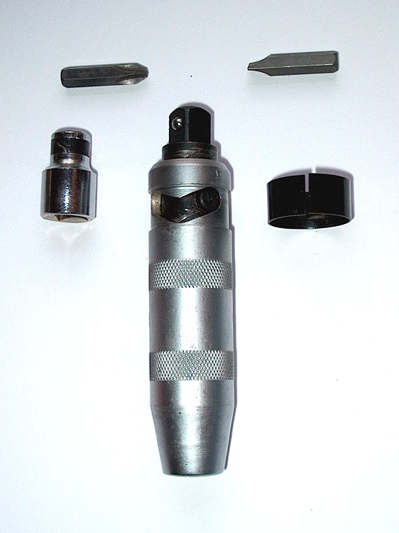

Also der "Handschlagschrauber" kommt bei uns in der Werkstatt auch oft zur Anwendung. Besonders bei festen Kreuzschlitz... das taugt schon was.
Ja oder den handschlagschrauber bei alten auto die riemenscheibenschrauben da die schrauben sonst direkt rund sind ![]()
