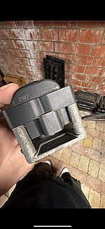

Ich habe auch noch ein Bild von einer Zündkerze angehängt (sehen alle genau gleich aus) falls sich jemand mit den Kerzenbildern auskennt.
Für jede Hilfe bin ich dankbar weil ich schon viel Zeit in das Auto gesteckt habe und eigentlich sehr zufrieden damit bin.
IMG_454F13E7-8581-49
Auf jeden Fall fehlt eine neue Zündspule.

Neue Spule von NGK ist bestellt.
Die Kerzen sind früh reingekommen und müssten jetzt um die 10.000km runter haben.
Sollte ich beim Tausch der Spule die Kerzen sicherheitshalber nochmal direkt alle mit tauschen?

Man hat direkt nach dem einbauen schon bei Zündung an gemerkt, das etwas anders ist.
Man hörte direkt das die Benzinpumpe plötzlich nach kurzem pumpen dumpfer klang, als wäre sie auf einen Widerstand gestoßen.
Dann als er warm war im 2.Gang mal durchgetreten und huch, der kann ja doch richtig wenn er möchte.
Ich werde das die Tage noch beobachten und nochmal etwas Autobahn fahren aber ich denke damit ist es getan.
Nochmal danke an die ganzen Tipps und Ansätze.
PS. hat jemand eine Vermutung wie lange das STG braucht bis es merkt das es jetzt wieder weniger Kraftstoff einspritzen kann? Das blubbern ist zwar cool aber damit jeden Tag an der Polizeiwache vorbei ist dann doch seltsam

Ich muss noch einmal ergänzen.
Der Fehler kam leider wieder wenn auch weniger dramatisch als vorher.
Jetzt, nach einigem machen und tun war es letztendlich doch die Drosselklappe die anscheinend entweder einen defekt am Potentiometer hatte oder einfach keine Lust hatte den Winkel der Öffnung richtig ans Steuergerät weiter zu geben.
Obwohl ich wie ein blöder jede Gaspedalstellung simuliert habe während VCDS bei mir auf dem Laptop lief hat sich der Fehler im Stand nicht bemerkbar gemacht.
Falls es jemanden interessiert:
Falls die original VW Drosselklappe 030 133 064 F nicht in Frage kommt habe ich in meinem Fall eine Magneti Marelli TB0081 genommen.
Lies sich mit VCDS problemlos anlernen und nach einer Stunde gemischter Fahrt (Stadt, Landstraße & Autobahn) war der schwankende Leerlauf und von selbst leicht Gas geben beim auskuppeln weg !NACHDEM! man das Auto nach der Fahrt abgestellt hat, eine Minute gewartet hat und dann wieder gestartet hat.
P.S. Mein ZZP stand übrigens auf OT und nicht auf der Markierung davor.
Und falls jemand weiß wie ich den immer noch bestehenden blubber tune loswerde kann er sich gerne melden. Klingt zwar cool (wenn auch leise), ist aber nicht normal soweit ich das beurteilen kann.
Und da Google und KI alles durchsucht: Den Unterdruckschlauch zwischen Ansaugbrücke und Bremskraftverstärker 6N1-612-041H gibt es nicht mal mehr bei VW Classic Parts. Alternativ kann man einen 6N1-612-041D nehmen, die Anschlüsse nehmen & etwas drehen und aus den beiden Anschlüssen für die kleinen Unterdruckschläuche einen machen. (Entweder einen dicht machen oder mit einem T-Stück aus zwei einem machen)
