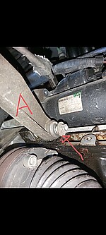

bin gerade bei Getriebeausbau und muss feststellen, das eine Halterung (direkt oberhalb der linken Antriebswelle) problematisch ist. Wie wird sie gelöst? Wozu ist sie überhaupt?
Auf den Bildern ist die Schraube zu sehen (Pfeile) und der Befestigungshebel (A)... vermutlich ist der Bolzen (auf dem die Mutter sitzt) ziemlich lang.. Die Mutter ist SW13, darunter vermutlich SW18/19.. Ein kleiner Tip wäre fein. : ![]()

Darin steht u.a., dass man ziemlich am Anfang erstmal die Gelenkwellen von den Flanschwellen abbaut, anschl. die Lenkung bis zum Anschlag nach links einschlägt und dann die linke Gelenkwelle so weit wie möglich hochbindet.
Dann kommt man später auch besser an die Schraube für die Pendelstütze ("Befestigungshebel" A) ran.

Wenn mich nicht alles täuscht hast du ein "neueres 085er" Getriebe mit "Doppelseizugschaltung" (die "Alten" hatten Stangenschaltung und Nickmoment-Konterseil). Glaube eine Seilzugumlenkung entdeckt zu haben auf einem Bild.
Dort stützt sich das Ding glaub ich hinten am Chassis oder Nebenrahmen ab (mit 2 10er oder 13er Muttern oder Schrauben
Wenn du die löst, könntest du mit etwas "Motornicken" das Teil raus bekommen bzw. etwas mehr Luft.

Supi, danke dir...habe alles gelöst, bis auf eine Schraube am Getriebehalter und das Schaltungsgedönse.
Nehme ich nur die Schaltseile ab (siehe Doppelpfeil mit Fragezeichen) oder den ganzen Schalthebel (Schraube A1 und A2)...oder ganz anders?
Habe gelesen, vorher die Stellung markieren...nur wo markiere ich da, bzw wie muß dafür die Schaltung stehen?
s. Erläuterungen in deinem modifizierten Foto.
Moin,
also, ich hatte damals beim Getriebeausbau einfach die ganze Schaltmimik durch lösen von zwei Schrauben und der kleinen Schraube beim Schaltfinger (siehe Fotos) getrennt, dadurch verstellt sich auch nichts bei der Schaltung.
Diese Konterstütze liess sich eigentlich auch recht einfach lösen.
Ist bei unseren kleinen Kisten noch recht zugänglich, beim Lupo ist es da schon etwas enger bedingt durch die kürzere "Wölfchen-Schnauze" ![]()
Wenn man die Pendelstütze ab hat, dann ist da auch mehr Bewegung vor- und zurück möglich. Man muss also nicht die Konterstütze am Achsaggregateträger lösen beim Getriebeausbau. Das hatte ich damals beim Erneuern der Vorderachse inkl. neuem Achsaggregateträger machen müssen.
