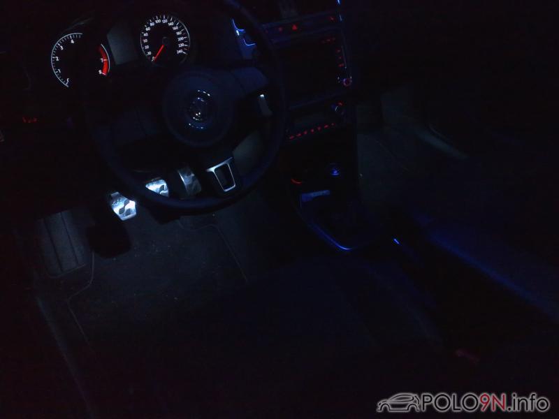

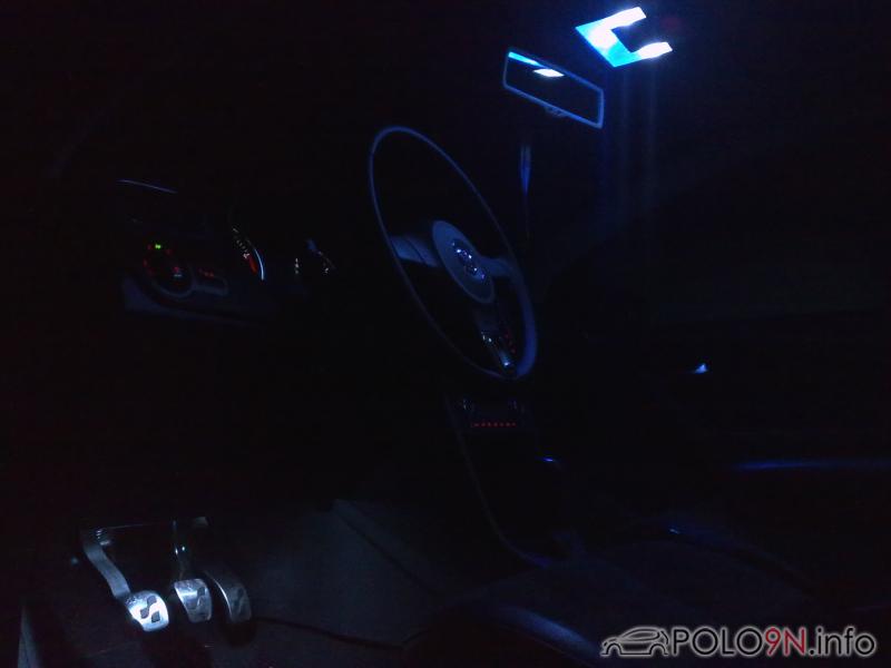

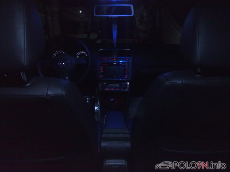

Hey, kann mal jemand der LED´s im innenraum verbaut hat, bilder machen wo sie leuchten und wo sie GANZ aus sind? würde nämlich gerne auch die innenraum beleuchtung verschönern

Bei mir sieht es für die beiden Fussraumleuchten und für die drei vorderen Himmelleuchten so aus (s. Bild)
Die hintere Himmelleuchten haben 2x 2 LED SMD Soffitten drin, ob die Wiederstände haben, weiß ich nicht !
Im Kofferraum ist auch eine LED wie auf dem Bild zusehen drin, aber da ist mir azfgefallen, dass das Lampengehäuse einen Kondensator drin hatte ?!?! Es ist kein Wiederstand, weil keine Ringe drauf waren !

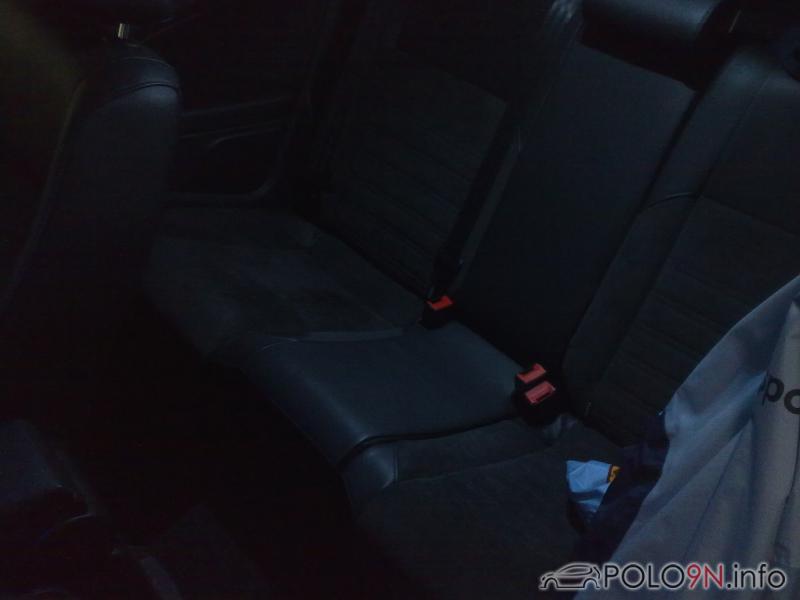

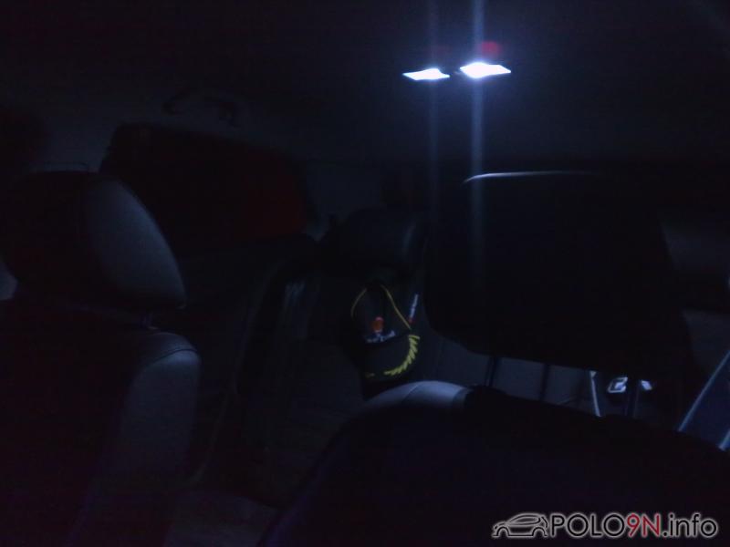

Mache gleich mal Bilder von dem leichten Flimmern !
(Das flimmern geht nach 10min. nicht aus, wenn ich morgens zum auto komme und reinschaue flimmern die noch)

Sie Leuchten ganz schwach, auch wärend der Fahrt..
