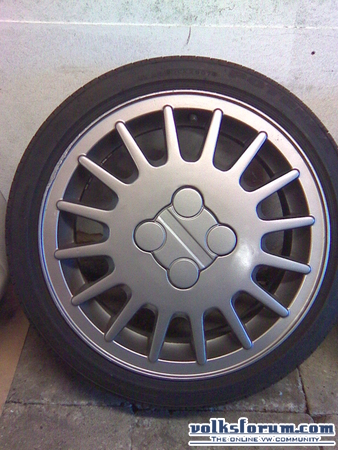

Also ich möchte auf meinen Polo coupe Bj 93 7x15 mit ner 37er et fahren. Die Felgen haben 195/50er reifen drauf. In meinen Polo ist ein 60/40 Fahrwerk von supersport verbaut.
Jetz meine frage.
Kann ich die Felgen so ohne weiteres fahren?
Ich hatte nicht wirklich vor gehabt was an den Radläufen zu ändern da meine Karosse noch Top erhalten ist.
Die Felgen hatte ich mal probehalber montiert gehabt und dabei ist mir gleich aufgefallen das ich hinten mindestens 10er spurplatten draufmachen müsste da sie sonst am Dämpfer schleifen. Und wenn es dann so werden sollte das das alles klappt dann würden auch 195/45er Latschen drauf kommen das der abrollumfang hin Haut.
Hat schonmal einer von euch solche Felgen drauf gemacht?
Wenn ja mit welchem aufwand?
Würde mich echt über Tipps von euch freun...
Gruß Marcus...und danke schon im voraus
