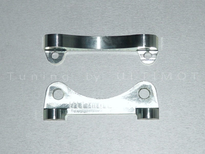

So werden wohl auf 280er G60 gehen. Wo bekommt man am besten die Adapter her?
Auf jeden Fall bei Salzmann:
Ob es auch andere Anbieter gibt weiß ich nicht.
