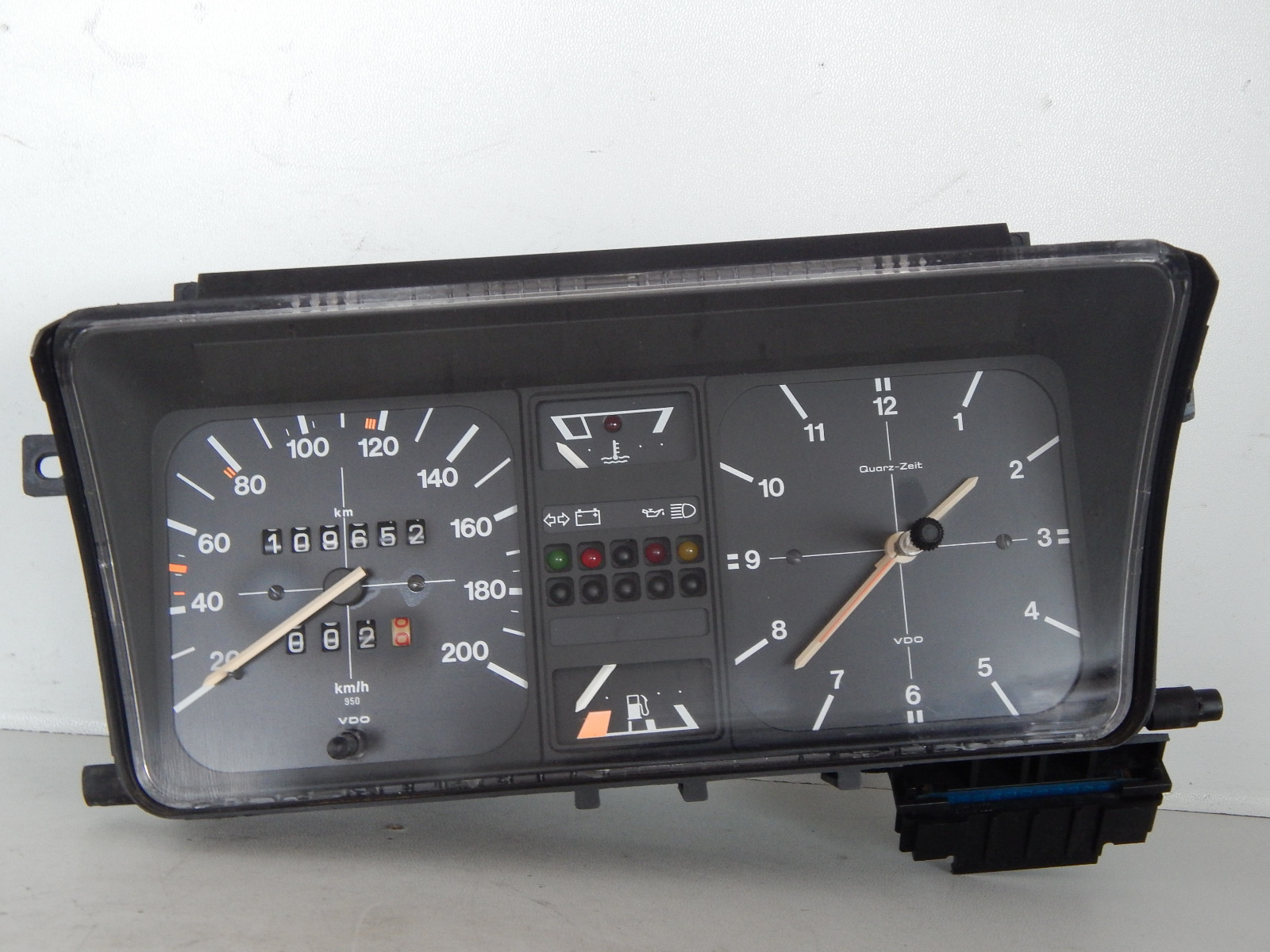

Ich habe das Problem das alle Lampen ohne Funktion sind
Habe ein Bild von den Lampen gemacht die ich meine
Es ist ein 86c Gt G40 Tacho
Kennt jemand das Problem ?

Also Tacho zerlegt hier mal Bilder
Leiterfolie meines Erachtens ok
Aber hab eine Sache gesehen ein Gestänge ist verbogen und die Birne sieht komisch aus
Leiterfolie
Leiterfolie
Birnen
Ohhmann ich glaub ich hab den Fehler die dioden sind alle nach rechts gedreht sie gehören aber nach links
Hab jetzt neue besorgt und sie richtig verbaut
