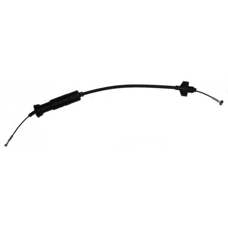

d.h. er trennt nicht richtig? Kupplungsseil automatisch oder manuell? wäre mein erster Ansatzpunkt.

welches Seil ist denn besser? manuell oder automatisch ? bei meinem 1,8T umbau sind schon 2 automatische hinüber und mit dem manuellen jetzt ist es wesentlich besser
Ich würde auch als erstes auf ein Kupplungsproblem tippen. Es könnte aber auch tatsächlich am Synchronring des zweiten Ganges liegen.
Um das zu unterscheiden mache folgenden Test: Kracht es beim Einlegen des Rückwärtsganges auch? Falls ja, Kupplung oder Kupplungszug, falls nein, liegt es am Synchronring.

Ein automatischer Kupplungszug so ne längliche kunststoff-verkleidete Verdickung. Dort drin befindet sich die Nachstellautomatik. So ein Kupplungszug sieht ungefähr so aus:

Bau dir halt erst mal ein neues Kupplungsseil ein (ca. 20€ in der Bucht).
Gibt leider quasi nur das automatische für schmale Münze, aber billiger als ein Getriebe ists allemal ^^
Kannst auch mal bevor du den Bock anschmeisst 10-20 mal das Kupplungspedal komplett durchtreten und wieder komplett kommen lassen.
Wenns dann besser wird (und du für die nächsten 50km oder so deine Ruhe hast) tausch das Seil.

Problem gelöst - es war das Seil.

Der Nachstellmechanismus funktioniert wenn ich mich recht erinnere u.a. durch Reibung, da kann das knarzen her kommen wenn da was rutscht.
Wenn dann also die Kupplung nicht richtig trennt wegen dem Seil hätte man als Langzeitfolgefehler sicher verschlissene Kupplung und Synchronringe; die SR sind zwar auf "Lebenszeit" des Autos ausgelegt, aber bei 300tkm ist es nicht zu 100% auszuschließen dass die nicht mehr sooooo frisch sind.
Aber lt. meiner Intuition beides Folgefehler wenn das Seil "halb" hin ist (was meistens der Fall ist).
