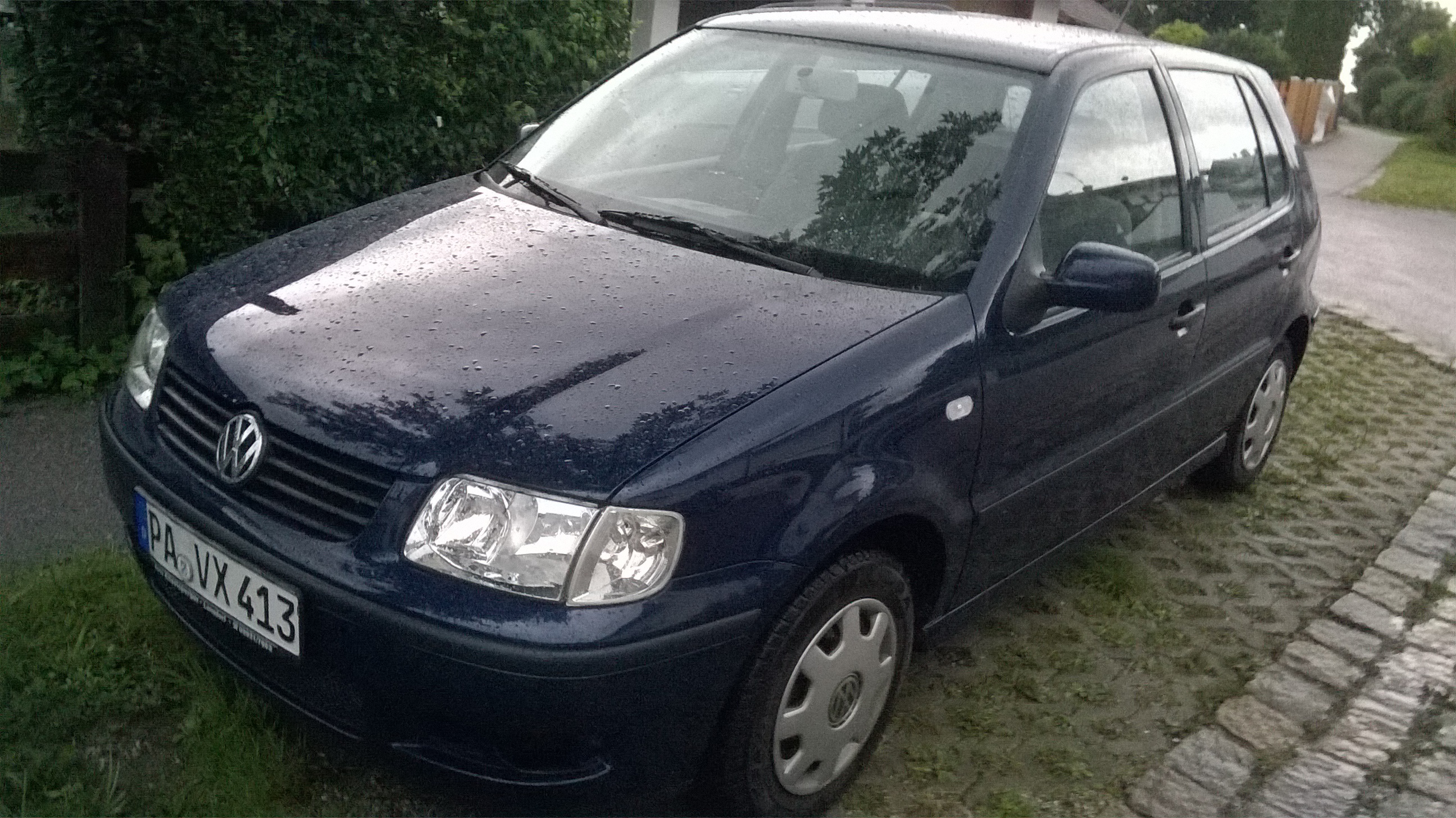

Nachdem ich schon ne Weile auf der Suche bin, eigentl. ein 86c ist es überraschend ein 6N2 geworden, aber seht selbst:
Das ist ein schöner Polo! Ist der km-Stand nachvollziehbar? Wie der Aufkleber zeigt hat er eine umfangreiche Ausstattung.
Wie hast du das gute Stück gefunden?

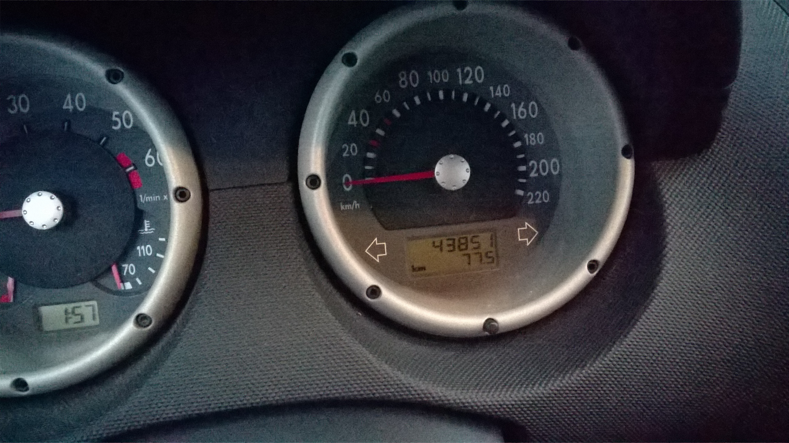

Gefunden in EBK,
KM sind original, wurde von einer Rentnerin gefahren (Erstbesitz),
war ursprüngl. ein Reimport aus Frankreich, was ich erst heute festestellte, weil die TSN genullt ist und Hersteller 0600 statt 0603; aber da kommt man wohl immer nachher drauf.
Lässt sich versicherungstechnisch auch so zuordnen, aber wenn´s halt in den Papieren richtig drin stehen würde...
ansonsten fährt der Kleine fast wie ein Neuwagen, keine Fehler im Speicher, es klappert nix, der Motor geht wie er soll...

Mittlerweile habe ich den Polo etwas genauer untersucht...rechts wurde am hinteren Radlauf schon mal nachlackiert, eine Stelle ca. 15cm im Berich zur Türe hin; wenn man um die Radlaufkante rum greift, spürt man aber nix ungewöhnliches, kann also nix großes gewesen sein.
Der Unterboden, Radhäuser und die Schweller sehehn fast aus wie neu; das ganze Auto muss erst mal richtig aufpoliert werden. Etwas Rost an Vorderachse- und Hinterachträger, nix wildes nach 18 Jahren.
Zahnriemen scheint noch der erste drin zu sein; wird schnellstens gewechselt.
Und dann hab ich noch ein Problem mit den Scheinwerfern, der rechte Spiegel ist "lose" lässt sich nach Links/Rechst schwenken. Genaue Ursche hab ich im eingebautem Zustand nicht gefunden... ausgehängt?
Und der Linke ist von Depo und scheint irgendwo hin, die Birne ist richtig drin. Auch das Streubild ist an der Wand nicht klar definiert, wie beil Linken. Wenn ich an den Einstellschrauben drehe, ändert sich kaum was...?
Taugen die ganzen angebotenen Nachbauscheinwerfer nix?
Beim Passat hatte ich mal einen TYC eingebaut, der flog nach ner Woche wieder raus..., hatte ganz mieses Licht, streute überhall hin, nur nicht auf die Straße.

Toller Wagen .... auch wenn es kein 86C oder 6N1 ist ![]()
Glückwunsch dazu. Ich habe übrigens noch einen Audi TT 8N in der Garagen, auch 0600 (Italien-Reimport, wurde jedoch direkt im Auslieferungsjahr überführt)
48.000km bei einem 6n2... ...da hätte ich auch zugegriffen... Glückwunsch!
Watt mich allerdings ein bisschen stutzig macht, ist dein Bericht über die beiden Scheinwerfer... Der eine Neu und der andere im Spiegel außerhalb der Verankerung?
Könnte sich auch nach einem Unfallschaden auf links anhören... ... Die Motorhaube sieht auf dem Foto vorne jedenfalls schon aus, als wenn sie noch keine 100.000km gesehen hätte und wenn die Fensterheber und die Klima tadelllos funktionieren, dann sieht`s so aus, als wenn sie tatsächlich in den letzten 19 Jahren nicht den Alltag miterlebt hätten...
... Haste mal Spur und Sturz checken lassen?
Nochmal Glückwunsch von jemanden, der seit 19 Jahren davon überzeugt ist, dass der 6N2 gleichzeitig das Schönste und Zuverlässigte ist/war, was VW je unter dem Namen Polo verkauft hat.
Den einen oder anderen kleinen Rempler wird der Polo schon abbekommen haben; Kotflügel sind aber m.E. noch die originalen. Die Laufleistung lässt sich anhand vom KD-Heft nachvollziehen. Ob die vordere Stoßstange mal neu kam? k. A.
Achsvermessung gibts noch keine; keiner der 8 Reifen sieht einseitig abgefahren aus. Der Lack sieht werder verpickelt aus, noch nachlackiert, ausser um hinteren rechten Radlauf.a
