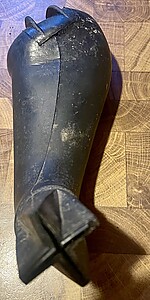

    Nachtrag zur Geschichte mit dem Mäusenest: Ein paar Tage später fanden wir beim Rasenmähen ein Gummiteil. Da ich sowas noch nie gesehen hatte und es auch meinem Polo nicht zuordnen konnte, liess ich es links liegen. Mein Nachbar kam heute und meinte, auf dem Teil stehe VW drauf, also schaute ich es mir nochmal näher an und fand die Teilenummer: 867 805 271, ein Wasserablaufventil im Bereich des Wasserkastens. Und es hatte Spuren von Mäusezähnen am Rand – es wurde regelrecht abgeknabbert. Leider sieht man auf der Zeichnung (https://webautocats.com/de/etka/volkswagen/po/120/54000) nicht, wo genau das hin gehört . Und ich hab bei meiner Suche nach Roststellen in den letzten 2 Wochen kein Loch gesehen, wo das reinpasst.
    Weiß das jemand von Euch?
